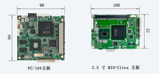

  1. 2.5 MIO-Ultra超小尺寸主板与PC/104主板比较, 体积更小,扩展更灵活
最大长度(mm)
最大宽度(mm)
最大面积(mm2)
与PC/104相比
PC/104
95.0
90.2
8650
2.5 MIO-Ultra
100
72
7200
面积减少20%

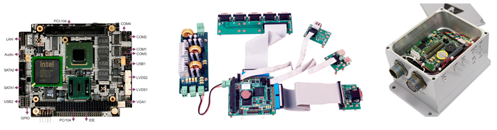

2.PC/104主板与 2.5 MIO-Ultra主板装配方式对比, 更加简单, 配线更少
  PC/104 装配:
  1. 对外讯号线都需由配线的方式引出
  2. 针脚插槽拆裝扩展困难
   2.5 MIO-Ultra 装配:
  1. 主板边缘具有直接可用的I/O接口: LAN、USBx2、VGA、DC-in DC-12V
  2. 只有COM、SATA、Audio 等讯号需要配线引出
  3. 具有MIOe 弹性I/O扩展接口

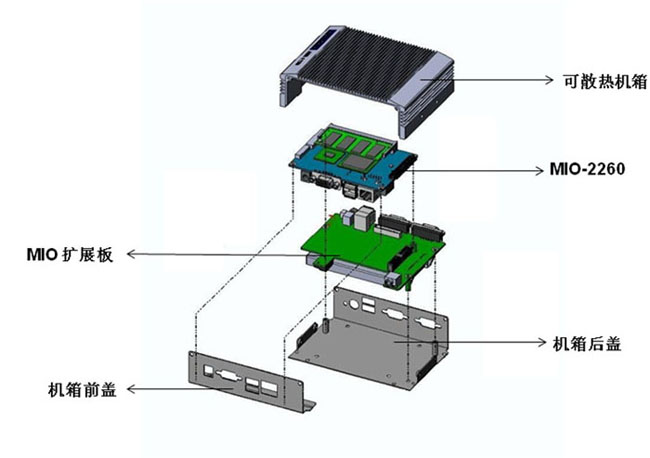

  采用MIO-2260 的超小 嵌入式整机
